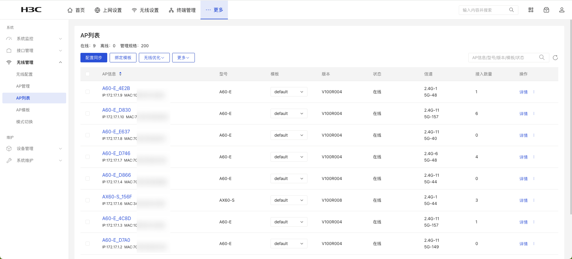

家里原本是H3C组的全屋WiFi,使用的面板,一套6个面板,但是面板长期使用发热大,散热不好,网速变得很差,经常还有宕机导致断流。
这次趁着升级把原来的面板全拆掉了,改换用Mesh的方法组建全屋。

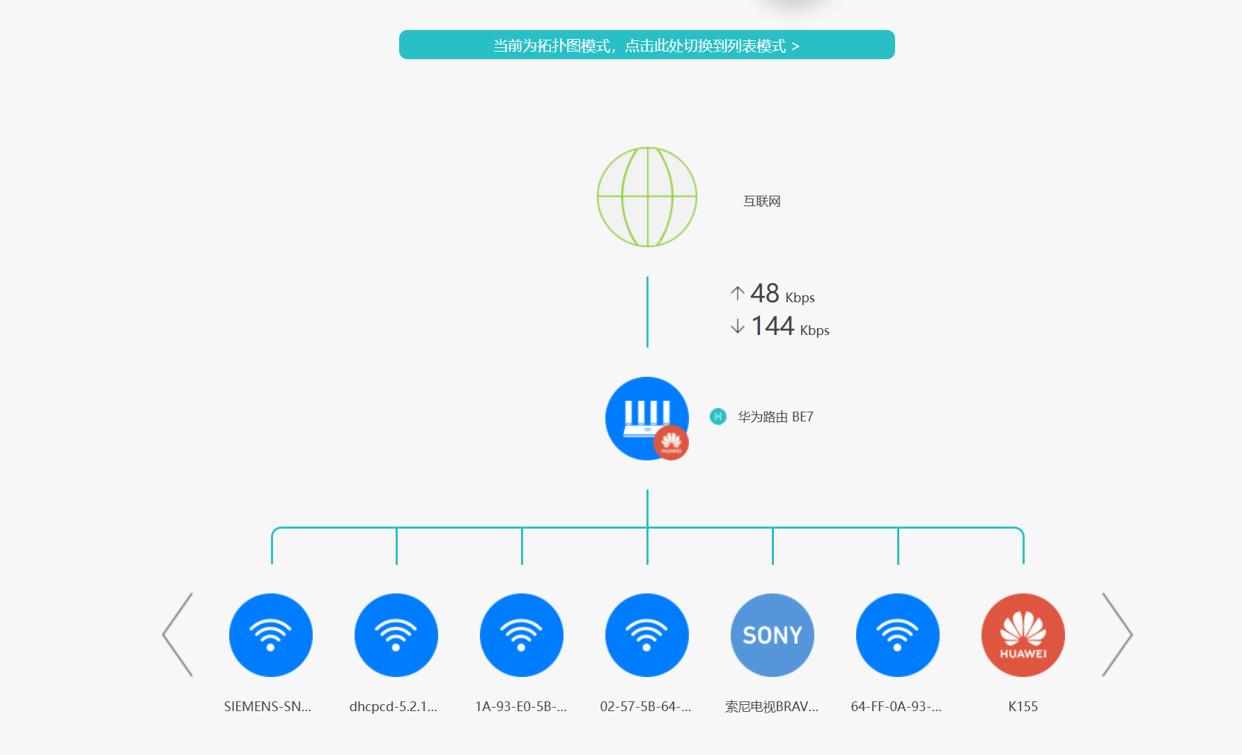

升级后网络如下
光猫 -> 主网关(OP拨号) -> 主路由(华为BE7) -> 交换机 -> AP路由 BE3
-> K155(光猫送的)
这里要说的就是FTTR,本身联通是送的FTTR设备,光猫(V175)直接和K155 Mesh,但一是我家的线太紧,光纤拉不到房间,另外我要在路由前面加OP路由,所以实际把光猫只当猫了。路由,WIFI功能都没用。
K155本身是和光猫Mesh的,现在没办法Mesh,我用网口把他接上,然后把WIFI名称也改成一样的。发现居然也可以无缝漫游,哈哈。
最终网络拓扑如下
实测家里每个点都可以跑到950M左右,还算是比较完美,也没有浪费设备。
